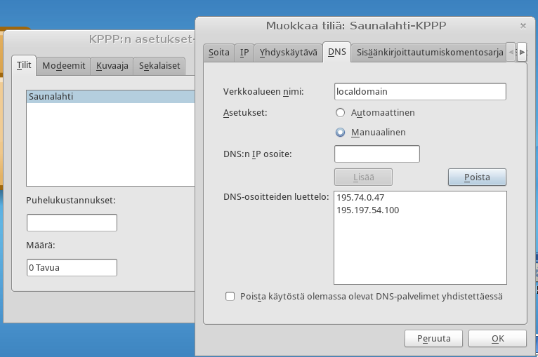

DNS-osoitteet ovat hukassa.. :whistle:
Voit tarkastaa DNS-osoitteet /etc/resolv.conf tiedostosta. Ainakin KPPP-ohjelmassa voi asettaa DNS-osoitteet manuaalisesti.. :-)
Edit: Toinen mahdollisuus on se, että palomuurisi on laitettu blokkaamaan mobiililiikenne, joten sekin kannattaa tarkastaa.. :popcorn:

Uusi viestiKirjoittaja ozky » 11 Maalis 2012, 11:03
Nyt toimii kun laitoin nuo nameserver tiedot käsinpelin alkoi netti toimimaan,erittäin iso kiitos oobertimerille joka auttoi ongelman ratkaisussa. :bigsmile:

Ilmeisesti tuon ongelman aiheuttaa juuri tuo palomuuri,otin palomuurin pois ja kokeilin ilman että laittaa dns asetuksia manuaalisesti ja toimii hienosti.Täytyy tutkia noita palomuurin asetuksia tarkemmin vielä myöhemmin,koska tuo mageian palomuuri käyttää itablesia ja shorewallia ja frontendinä on mandi,eli shorewall asetukset muutetaan aina asetustiedostoon ja sama koskee tuota itables muuria myös joka on kernelissä itsessään.
Re: Huawei e169 (ratkaistu)
Uusi viestiKirjoittaja ozky » 11 Maalis 2012, 18:16
Palomuuriin piti klikata listasta nameserver kohtaan rasti jolloin mokkula pääsee hakemaan palomuurin läpi nimi palvelin tiedot,tuon jälkeen toimi kuin junan vessa netti ja knetworkmanager.
