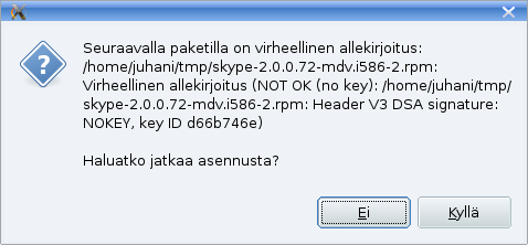

Yritin asentaa myös Skypen sen omilta sivuilta ja Mandriva linkista. Asennus pysähtyi oheiseen virheilmoitukseen (kuvankaappaus).

Tuosta allekirjoituksen virheestä ei tarvi välittää vaan asennusta voi jatkaa. Tosin muistelen että kun noi qt kirjastot vaihtui 4 versioon niin Skypen kanssa oli ainakin alkuun ongelmia.

Skype ei lähde asentumaan, vaikka jatkan virheestä huolimatta. Jokin packages kuva siinä vilahtaa, mutta siihen jää.
