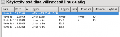

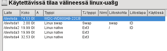

Minulla oli hyvin toimiva Mandriva asennettuna tähän vanhaan pöytäkoneeseen. Sitten osiointisekoilujen jälkeen - kuinkas muuten - koko levy piti tyhjentää.
Asensin siihen ensimmäiseksi OpenSusen ja samalla sen osiointityökalulla tein pari ilman liitospistettä olevaa osiota muille Linux jakeluille. Ensimmäiseen tyhjään osaan (n.20 GT) asentaisin Mandrivan. Yritän liittää kuvan osiointitaulusta.
Nyt siis kaipaisin neuvoja, miten Mandrivan asennuksessa osiointikohdan tekisin. En tarvitse /home osiota mutta pitääkö swap olla erikseen vai käykö yhteinen OpenSusen kanssa? Huomasin kyllä, että asiaa on aikaisemminkin käsitelty foorumilla, mutta lähtökohta näissä tapauksissa oli jonkin verran erilainen omaani verrattuna.
Huomasin myös, että ainakin yksi kirjoittaja foorumilla hämmästeli tämmöisiä useamman jakelun asentajia. Minun motiivini on yksinkertaisesti uuden oppiminen. Jospa joskus sitten myöhemmin voisin opastaa uusia ihmisiä (esim. lastenlapset) Linuxin käyttöön.

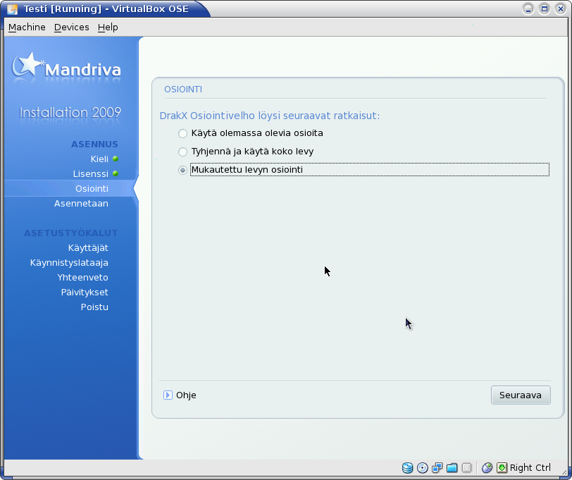

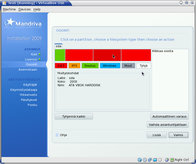

Nopeat (kuva)ohjeet:
1. Valitse mukautettu osiointi.
2. Napsauta haluttua osiota.
3. Valitse liitospisteeksi / ja valitse Valmis.
Muita valintoja ei tarvitse tehdä...swap tunnistetaan automaagisesti...

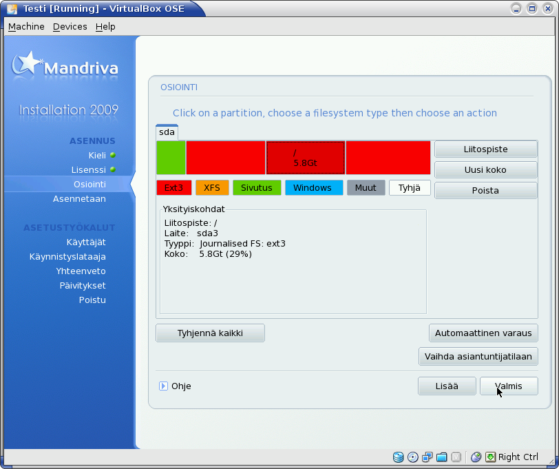

Re: Mandrivan uudelleen asennus
Uusi viestiKirjoittaja juhani » 23 Huhti 2009, 21:11
Mainio ohje. Eiköhän se tuolla onnistu. Mitä tuo 5.8 Gt tarkoittaa ja mistä se siihen tulee? Onko se vain esimerkki? Tarkoitus oli osioida koko tila / osioksi mutta ei se haittaa, jos tuo 5.8 Gt on /home osio.
Anteeksi utelu, mutta jospa pikku hiljaa oppisin osiointihommiakin.
