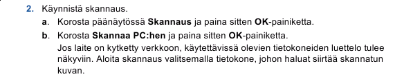

Nyt kun enimmät savut on hälvennyt niin on aika lueskella ohjekirjaa.
Miten olet skannausta testannut kun ohjekirja sanoo näin.

Jos ymmärsin oikein niin yrität verkkoon kytkettyä skanneria käskyttää koneelta käsin, joka minusta on väärä tapa (katso HP:n skannausohje). Vai onnistuuko Windows koneelta skannauskäskyn antaminen skannerille verkon yli.
