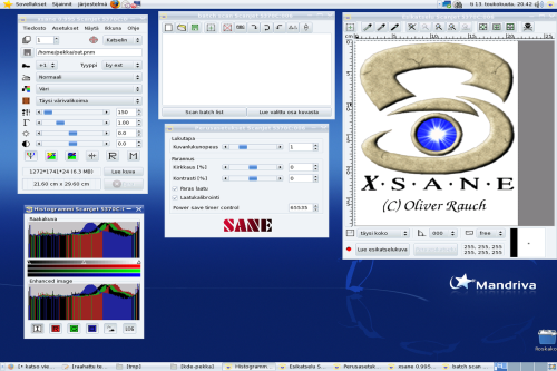

Hei, kävin lukemassa sen bugi-sivun. Vaikka se käsittelikin Ubuntua niin ilmeisesti samat ovat ongelmamme. Miten asia hoituu tästä eteenpäin? Osaatko sinä korjata tuon ohjelmavirheen vai pitääkö meidän odotella tekijän/ julkaisijan uusia päivityksiä? Ymmärsin sivulta lukiessani, että korjauksia on tulossa piakkoin. Mukavaa oli havaita, etten ole yksin ongelmieni kanssa ja ettei minun taitamattomuudessa ollutkaan se perussyy skannauksen ongelmiin.
Yritän tähän lopuksi liittää sen näytön kuvakaappuksen:
Jos suurennat kuvaa voit todeta sen, mitä olen kertonut aiemmin.
