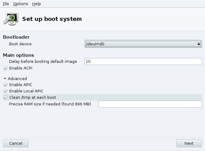

OK, kiitos tuosta infosta. Minä testaan tänään. Asennan sen md0:aan ja otan ensimmäisen levyn pois käytöstä. Kokeillaan mitä sanoo.
Re: Promise FastTrack TX2300 RAID Controller
Uusi viestiKirjoittaja dude67 » 01 Syys 2008, 15:37

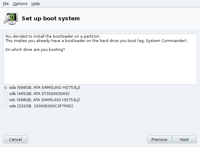

Bootloader asennus md0 osioon (RAID)
Uusi viestiKirjoittaja Lasse » 01 Syys 2008, 16:39
Hmmm. Sulla on näköjään täysin erilainen ikkuna. Mulla on alasvetovalikko jossa on levyjen lisäksi myös kaikki levyosiot (myös md0 ja md1).
Liitätkö tiedoston /etc/lilo.conf.

OK. Jatketaan miettimistä. Koneen saa nyt levyrikonkin jälkeen käynnistettyä edes jonkinlaiseen tilaan.
