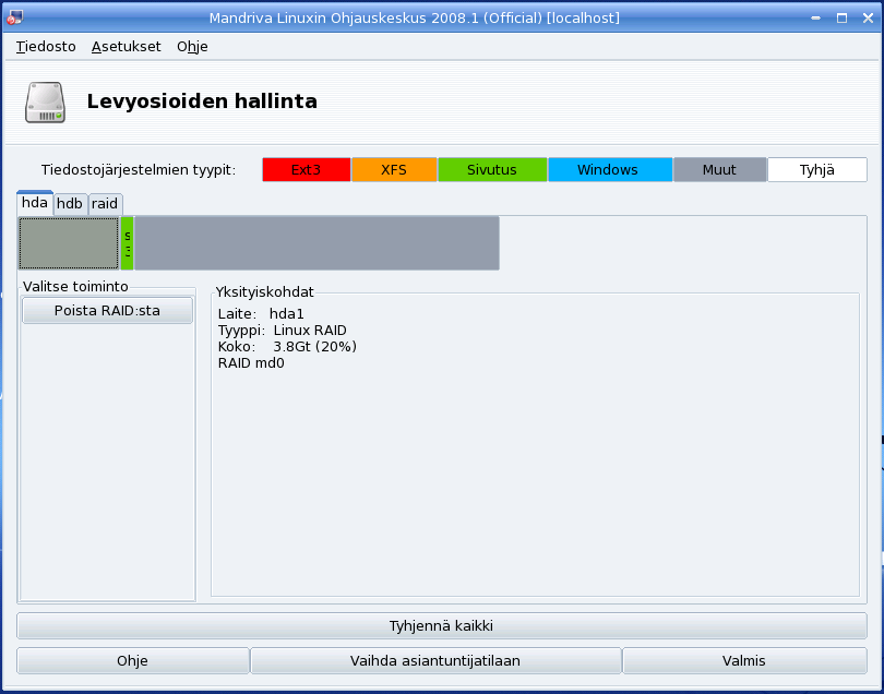

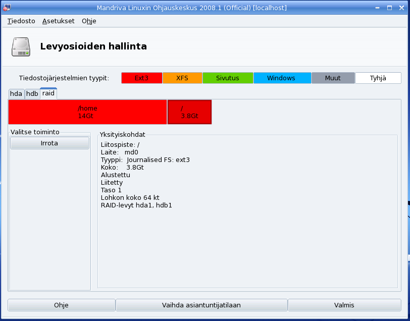

Raid laitteen osiotaulu
Raid 1 käytettäessä osioidaan kumpikin levy samanlaiseksi. Eli kummassakin on samankokoinen Windows osio(t), ja samankokoiset Linux (raid) osiot. kummallekin levylle tehdään swap vaikka niitä ei liitetä raidiin. Levylle luodut Linux Raid osiot liitetään Raid laitteeseen (esim. md0), ja Raid laite liitetään tiedostojärjestelmään (esim. md0 liitospiste on /).
Raid laitetta luodessa valitaan Taso 1 (Mandrivan osiointivelhossa oletus).
Levyn hda osiotaulu (levy hdb on samanlainen)

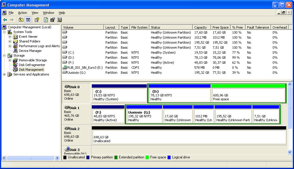

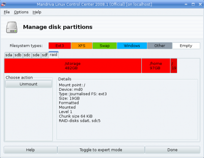

Uusi viestiKirjoittaja dude67 » 31 Elo 2008, 10:40

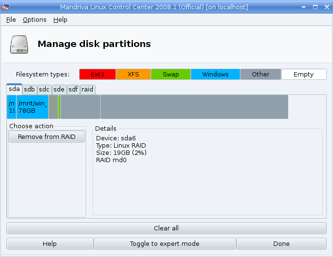

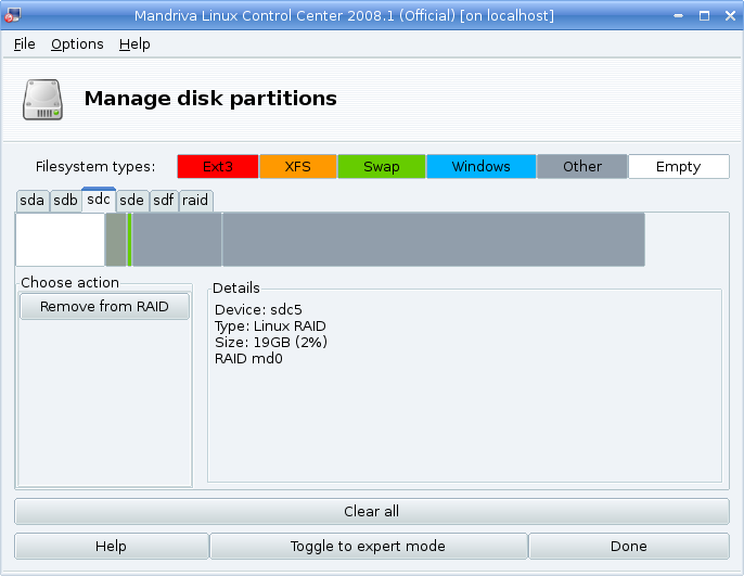

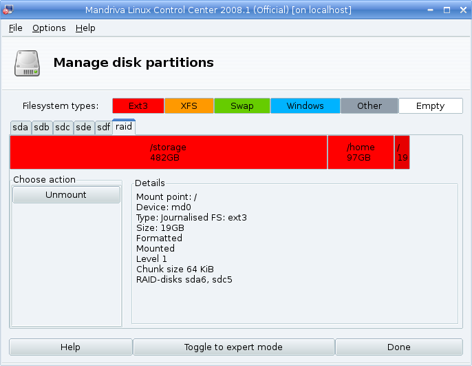

RAID
SDC
SDA
XP asennus ensin
Re: Promise FastTrack TX2300 RAID Controller
Uusi viestiKirjoittaja Lasse » 31 Elo 2008, 21:30
Lilon voit asentaa esim. Ohjauskeskuksesta "käynnistys" > "Aseta järjestelmän käynnistäminen". Valitse käynnistyslaitteeksi sdc levy ja jatka asennus loppuun.
Tuossa toisessa ohjeessa on todennäköisesti käytetty erillistä /boot osiota (100MB).
Tuon mdstat listauksen mukaan Raid pitäisi toimia. Voisithan vielä testata niin että poistat levyn sda ja kokeile saatko Mandrivan käyntiin.

Tuo mun ohje asentaa käynnistyslatain kummallekin levylle on virheellinen. Ei tullut aikanaan testattua kunnolla. :blush:
Mene Ohjauskeskukseen käynnistyslataajan asennukseen ja valitse käynnistyslaitteeksi md0. Nyt käynnistystietue asennetaan kummankin levyn MBR:n, ja kone käynnistyy vaikka toinen levy olisi poistettu. Tosin käynnistyminen keskeytyy virheilmoitukseen vioittuneesta tiedostojärjestelmästä. Konsoliin pystyy kuitenkin kirjautumaan ja korjaamaan tiedostojärjestelmän (ainakin tätä ehdotetaan).
