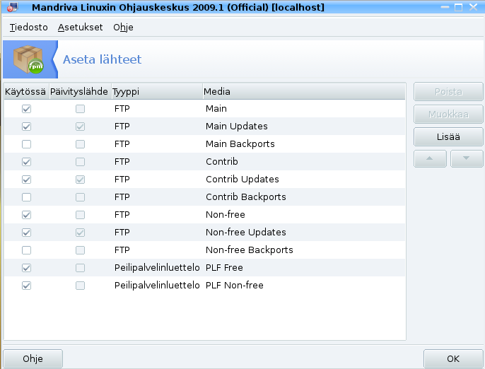

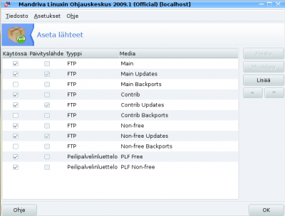

3 b)
Noita osoitteita ei tarvi miettiä, kun menet Ohjauskeskuksessa Aseta asennus- ja päivitysmediat välilehdelle. Klikkaa painonappia Lisää. Seuraavassa ikkunassa valitse Kaikki lähteet. Verkkoyhteysvarmistukseen vastaa Kyllä. Mandriva hoitaa loput.
Kun olet saanut pakettilähteet asennettua, tökkää Huawei kiinni USB porttiin ja valitse NetApplet kuvakkeessa Aseta verkko (näin siis KDE:ssä). Yhteydeksi valitse GPRS/Edge/3G. Tässä vaiheessa Mandrivan pitäisi asentaa tarvittavat ajurit.
